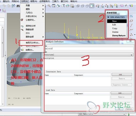

我的proe4.0没有静力分析功能?
下面这个对话框怎么调出来,谢谢

安装好mechanic,点你说的菜单就行了

请教
我点了下面的菜单,没有出现上面的窗口,是不是我点得不对呀,请教,谢谢

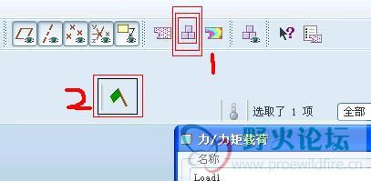

找了半天,发现我的Pro/e的按钮没有下面图片上1位置的中间三个方块的图标,这个位置我的图标是下图2所示的灰色向左的小旗子,求解,请大家帮忙,Pro/e版本是M140 ,谢谢 1.JPG

要先安装mechanic组件,从“应用程序”进入mechanic
发表于 2013-2-18 22:20 | 显示全部楼层
应用程序---->mechanica,再不行的话应该是你安装程序的问题了吧
