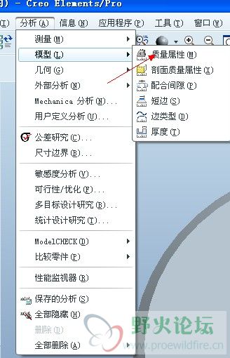

新建一个实体模型,但不知道怎么称重,请大侠们高手们指点指点,小弟感激不尽·····

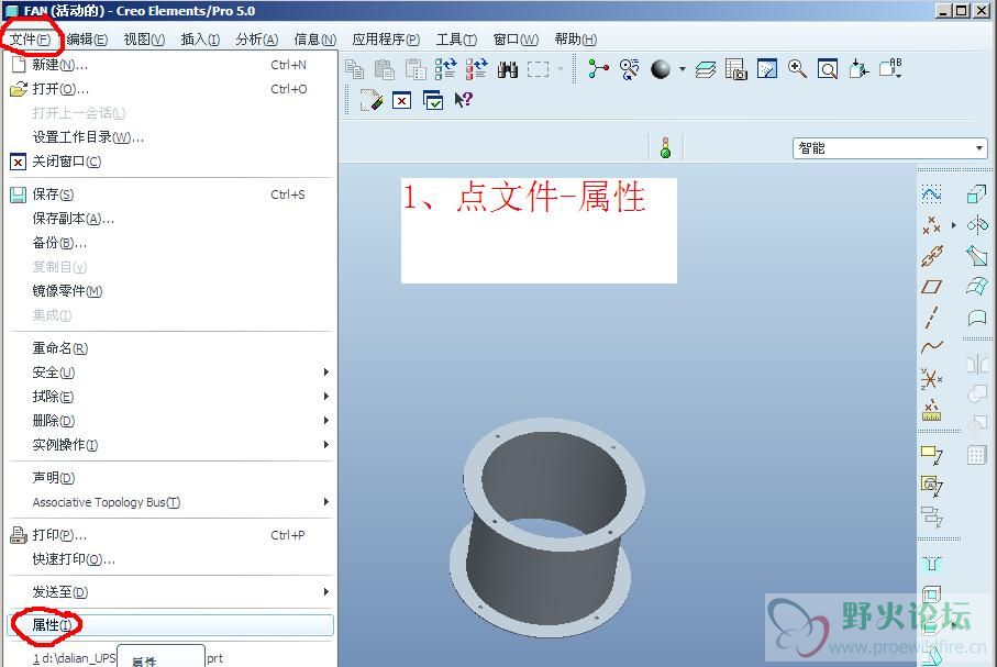

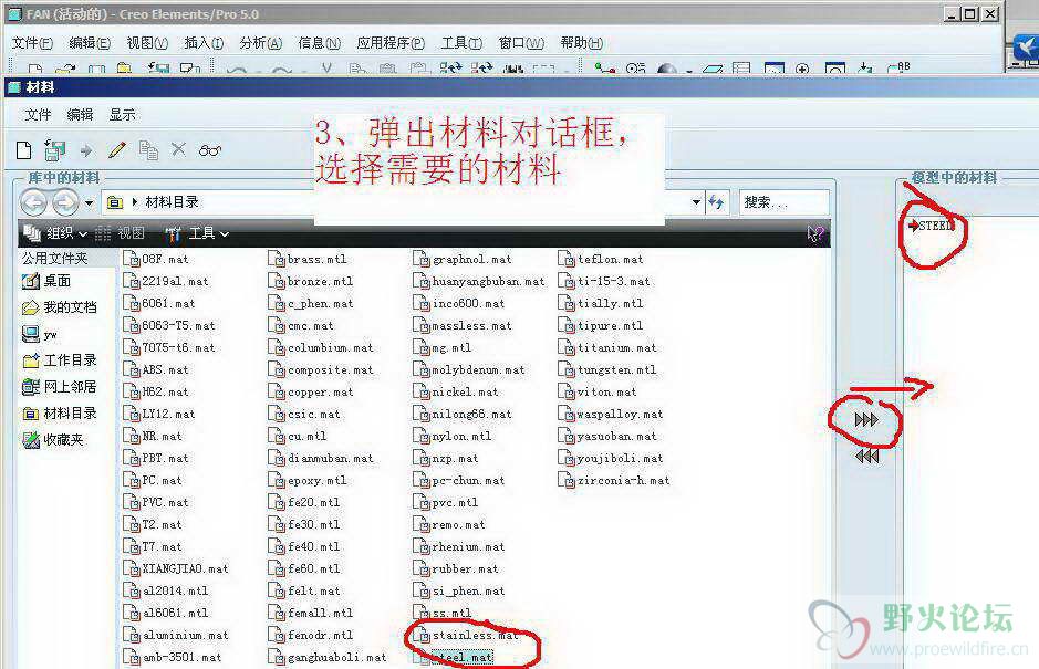

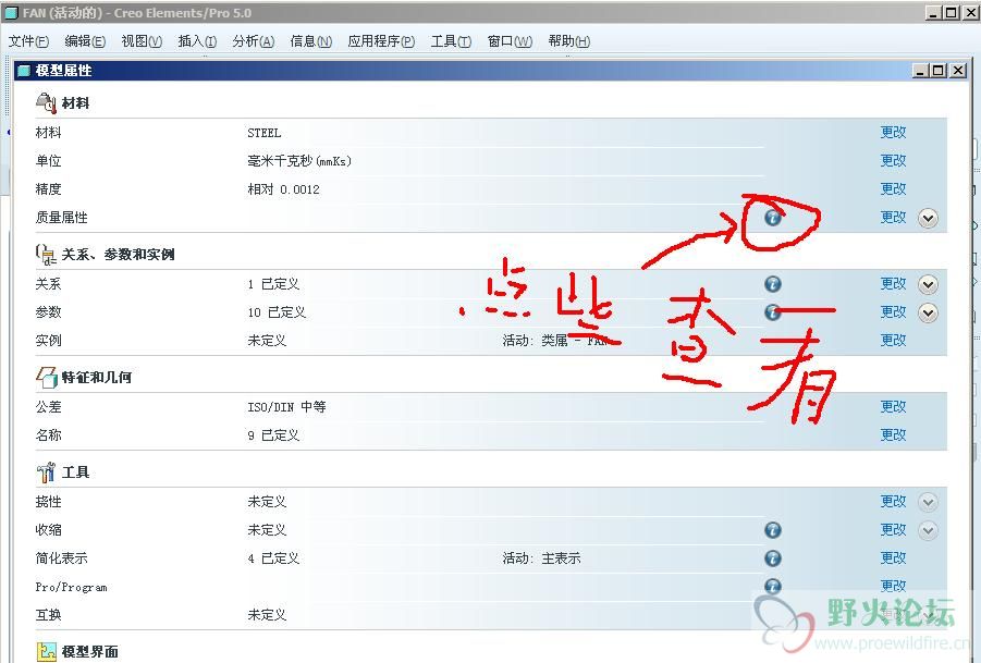

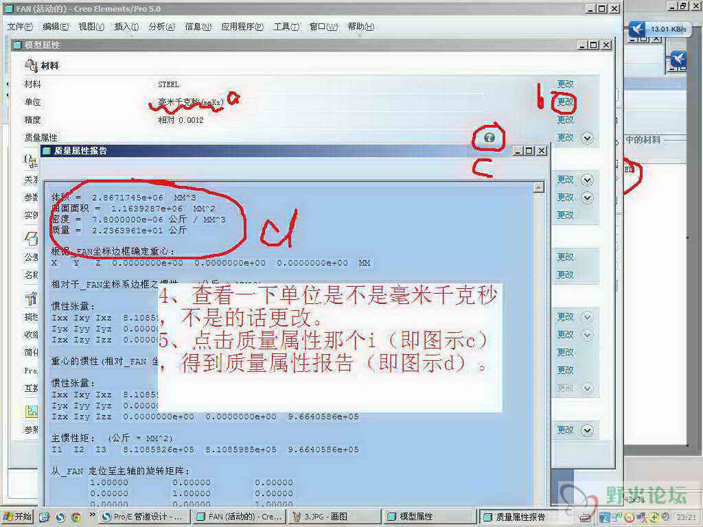

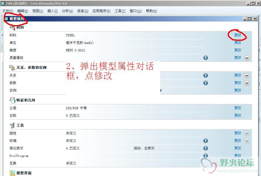

看下图。

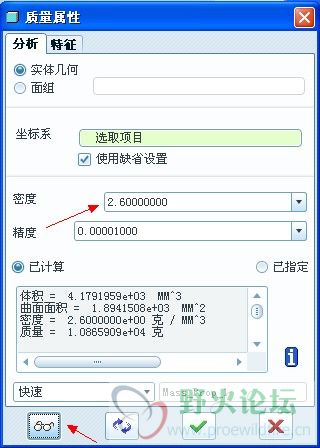

1楼给出我我就不再说了,我另外补充一个方法
784
908
发表于 2013-1-30 09:17 | 显示全部楼层
我的是proe5.0的,在把分析-模型-质量属性 点开后会出现下面的对话框:质量属性 当我们自己的模型需要什么材料的时候,在相应的密度栏输入该材料的密度就行了,然后点击预览
