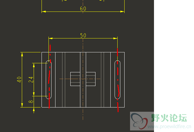

在出工程图时,有的中心线是可以用显示与试除命令直接显示出来,
但有的不能直接用这个命令显示,如图中所画部分的中心线怎么显示?
大家有什么好方法?非常感谢!

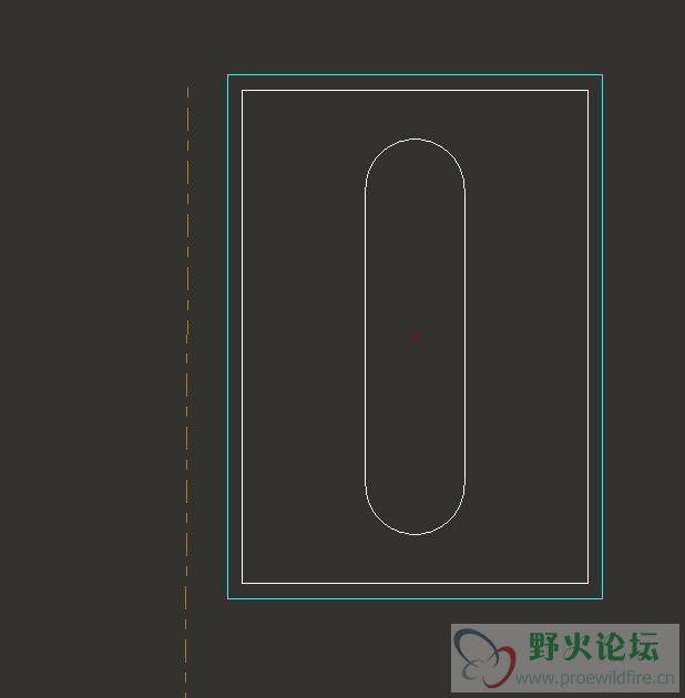

发表于 2013-1-29 23:14 | 显示全部楼层
在模型中为长条孔的弧面添加中心线,
到工程图模块,
在视图——显示/拭除中,显示中心线就好了。

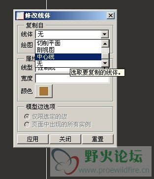

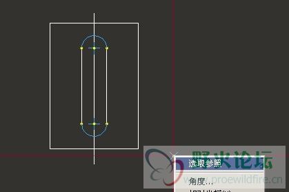

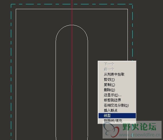

发表于 2013-1-30 07:58 | 显示全部楼层
1.到模型中添加 中心线
2.在工程图添加线 参照圆弧 以圆心画线  然后点击线 修改线型
   个人 感觉第一种方便  第二种 有一点缺点  当你移动视图时   一定要同时选择线 一起移动视图不然就会出现问题
(编辑下的组可以解决)

 楼主| 发表于 2013-1-30 22:16 | 显示全部楼层
回复 3# szb410886654 的帖子
感谢大家的帮助,还是感觉直接添加中心线方便
