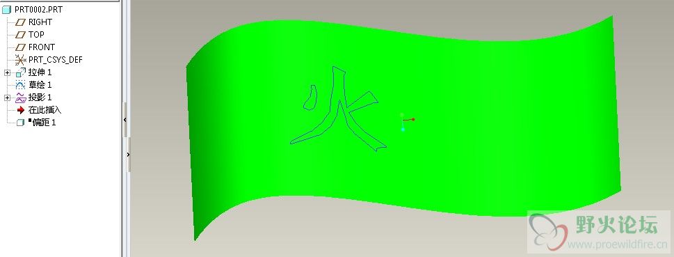

曲线投影到曲面上 再怎么进行曲线拉伸呢~

发表于 2013-1-29 12:35 | 显示全部楼层
1.可以拉伸的,拉伸后用曲面修剪。
2.投影的曲线一般用作曲面偏移,相信你应该会用偏移命令。
3.还可以通过曲面修剪投影的曲线。
不知这些是不是你想要的结果?

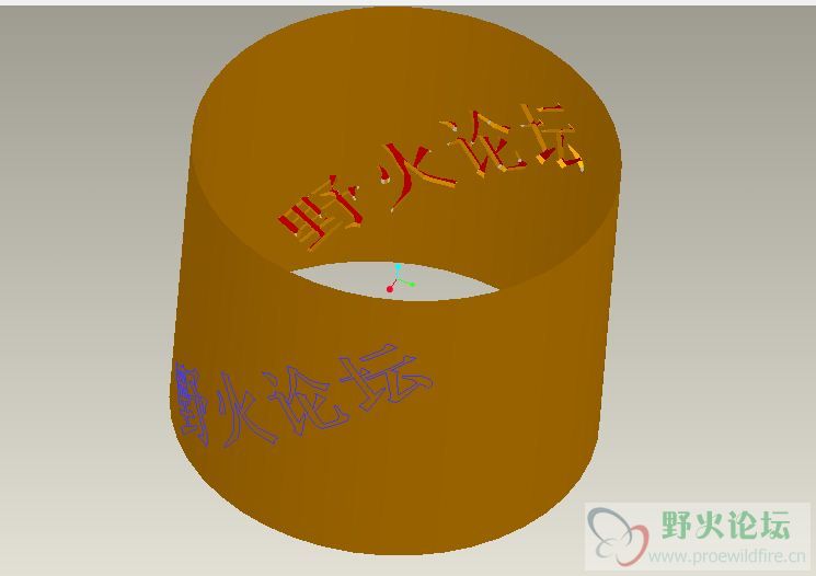

发表于 2013-1-29 17:25 | 显示全部楼层
