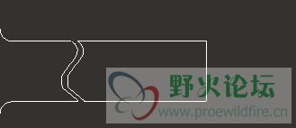

111.jpg 如图所示,假如我把此图打出来是破断曲线是粗实现,在配置文件哪一个选项可以改成西实线?

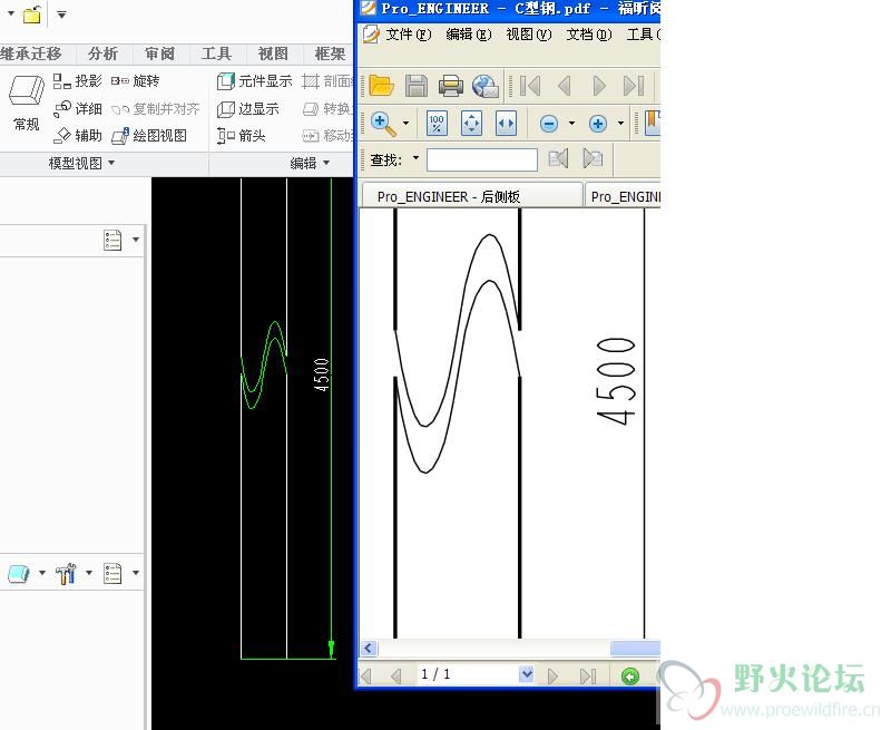

发表于 2013-1-29 13:59 | 显示全部楼层
修改工程图配置选项  ***.dtl   line_style_standard  std_iso
以前的工程图,重新画一次边界,再生
这样打印的是细实线
