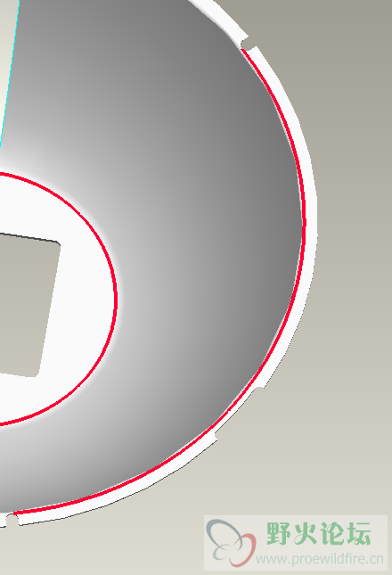

如图 在STP格式中怎样去除红色的量个圆角

先选中你要去除的圆角(就像你要在实体上复制出曲面那样选中),然后“编辑”、“移除”。

楼上的工程师您好,如果用的pro-E是3.0以下的版本怎么办啊!没有那个“编辑”、“移除”啊!本人试过!还有没有通用的方法去解决在所有的版本当中。

延伸曲面,合并,实体化!

谢谢 已搞定倒圆角,追加个问题就是,我要怎么量取两个红色中间的圆弧的尺寸?

发表于 2013-1-29 17:03 | 显示全部楼层

其实Proe3.0有移除功能的,要在config.pro里加入all_tmp_rmv_srf_feat  yes  就可以 显示3.0移除命令。你应该早用proe5.0功能比3.0强大多,界面基本一样,不然你就没有上进心了。
