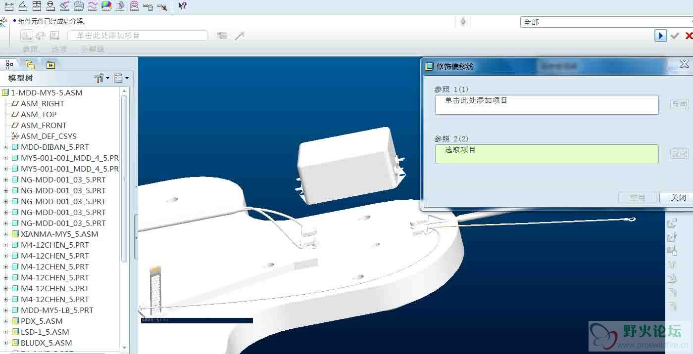

我在5.0中作出了爆炸图,但是想让它显示分解线,(如下图,向上偏的分解线显示出来)不知要如何操作,详细步骤是什么

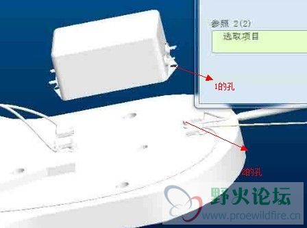

你已经很接近了,
选择参照1及参照2的零件,再应用就好了
(如:图)
