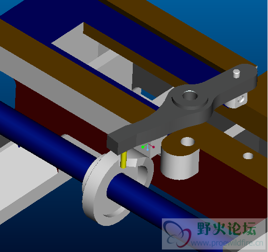

发表于 2013-1-28 08:34 | 显示全部楼层
不知道楼主要实现什么···
如果是想实现仿真效果,还是建议在机构里面添加凸轮连接···
当然槽约束也可以,个人意见:在凸轮凸缘表面做投影圆曲线,然后给黄色部件的相应位置建基准点,约束“槽”连接副···
 楼主| 发表于 2013-1-28 14:50 | 显示全部楼层
非常感谢,这个凸轮是用包络线做轨迹扫描后得的,黄色件是随杆摆动的,用凸轮连接不成功,在用槽的时候用楼上的方法做曲线成功了
