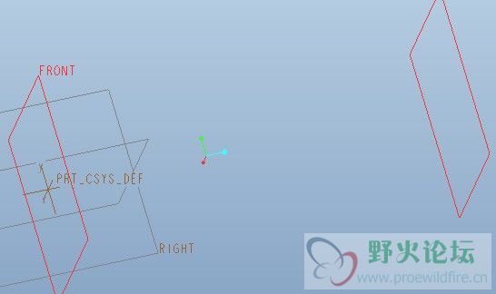

如何在偏移front面1200mm的位置处创建一个30°的平面

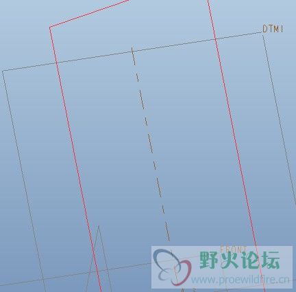

先利用面与面相交生成一新的基准轴,再通过轴与面生成与原来面成一定夹角的新平面。

楼上正解。创建新的参考面的时候,需要将轴和front面都选中作为参考。

先将front面偏移1200mm
偏移后的面与right面创建基准轴
创建最终基准面这两个参照都要选
