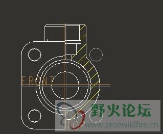

是不是螺丝孔啊?

是你的剖面位置有问题,
你的剖面刚好在螺纹底的平面
你试试把剖面位置再降点,超过螺纹终止线看看

在零件模式下 将这两个标准孔螺纹 用图层隐藏掉

可能是孔的深度的设置没选好,
要设为到曲面。

以前没遇到过这个情况,请附模型,大家好帮你解决一下,只看图不直观。
