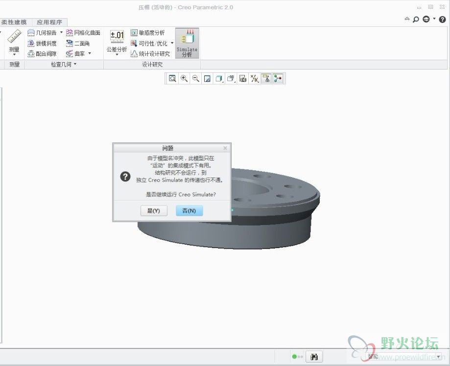

发表于 2013-1-27 18:42 | 显示全部楼层
目录不存在你就检查下在不在然后再看后面的问题还出现不
 楼主| 发表于 2013-1-28 09:14 | 显示全部楼层
回复 2# 野火 的帖子
目录肯定在啊、要不我也打不开文件啊。。不明白什么原因。打开其他的也一样。都说目录不存在。
47495
发表于 2013-1-28 19:45 | 显示全部楼层
路径里不要有中文和小数点试试,比如 f:\1\2\3
272
367
发表于 2013-2-6 08:46 | 显示全部楼层
原帖由 野火 于 2013-1-28 19:45 发表
正解!
126
163
发表于 2013-6-28 09:55 | 显示全部楼层
有汉字的目录不行的!
