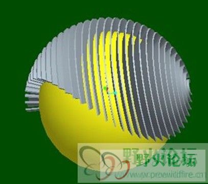

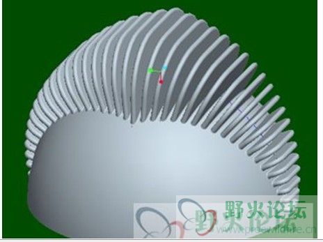

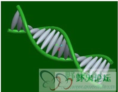

[求助] 这3个是怎么阵列的
70
115
发表于 2013-1-26 16:45 | 显示全部楼层 |阅读模式
哪位大师兄大师姐,帮我啊!谢谢!
发表于 2013-1-26 17:04 | 显示全部楼层
这个阵列需要插入关系的
98
128
发表于 2013-1-27 01:25 | 显示全部楼层
这个阵列需要插入关系的
这个阵列需要插入关系的
70
115
 楼主| 发表于 2013-1-27 15:06 | 显示全部楼层
回复 3# ling-ji-an-hui 的帖子
那具体怎么操作呢?
98
128
发表于 2013-1-27 20:25 | 显示全部楼层
那具体怎么操作呢?
319
371
发表于 2013-1-28 08:27 | 显示全部楼层
我在论坛上搜了一下,看看这个应该对你有帮助http://www.proewildfire.cn/forum ... A%C3%E6%D5%F3%C1%D0
人毁于自大,衰于自卑,成于自制,胜于自醒
发表于 2013-1-28 09:24 | 显示全部楼层
在进行阵列之前, 先把创建第一个特征的所需要的参照特性选中,绑定成组!     然后再利用组进行阵列!!
