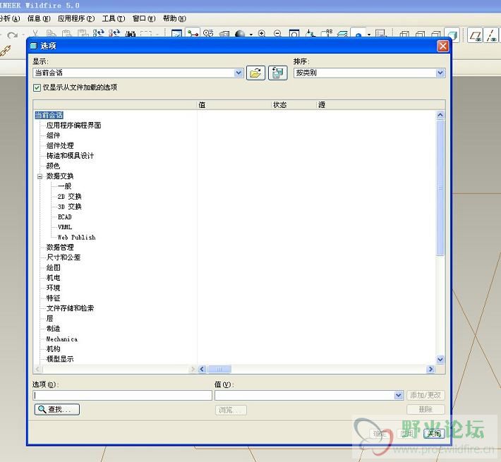

我用的是proe5.0,在设置默认公制单位时,工具——选项--绘图  改值得时候 没有显示值,怎么改,看图… KQUZ3YC@HVV6_X44UGVS{}8.jpg    该怎么设置默认公制单位呢。。。。求大侠们指点 迷津,感激涕零…

不是在绘图里 是在confing.

改单位还 可在 菜单中选 文件    properties   然后在 units后面点一下change  改你想改的,不能发图片啊,只能打字,不知道能不有帮到你
发表于 2013-1-26 19:40 | 显示全部楼层
仅显示存文件加载前面的勾去掉

啊…谢谢楼上大哥…
谢谢诸位...真心感谢…
