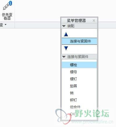

RT,CREO 2.0 M030 到这一步时
7.复制完成后,请依此分别运行下面两个程序
(1) 双击D:\Program Files\MONLibs\pbc.exe生成菜单,然后将生成的MONLibs.ctg.1文件
     Creo1.0复制到D:\Program Files\PTC\Creo 1.0\Parametric\bin 文件夹内;
     Creo2.0复制到D:\Program Files\PTC\Creo 2.0\Common Files\F000\i486_nt\obj文件内。
(2)Creo1.0双击D:\Program Files\PTC\Creo 1.0\Parametric\bin\pro_build_library_ctg.bat更新菜单。
         Creo2.0双击D:\Program Files\PTC\Creo 2.0\Creo 2.0\Creo 2.0\Common Files\F000\i486_nt\obj\pro_build_library_ctg.exe更新菜单。
Creo2.0复制到D:\Program Files\PTC\Creo 2.0\Common Files\F000\i486_nt\obj文件内  里面没有F000 这个文件夹啊?? 什么情况怎么做要接下来,求解答啊。。。。

自己回答下。。保存 ptc\Creo 2.0\Common Files\M010\x86e_win64\obj文件夹里就可以了!
 楼主| 发表于 2013-1-26 15:15 | 显示全部楼层
但是又有个问题。 未命名.jpg 有了这个菜单但是点他没有反应 底下写 dbg_err_crash() - continuing from serious error (ORDER_DEBUG).  这是什么情况啊????
