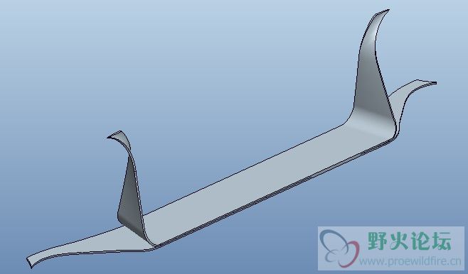

各位大侠,小弟看到别人求助展开此钣金件,但是自己展了半天也没找到方法,求助各位帮忙展一下,谢谢了!

用面组展平,呵!  你是想这样吗,看图

回复 2# 1920842008 的帖子
为什么我使用“展平曲面”的时候,系统提示曲面自交,你展开的时候不会提示吗?还是你把上面有一点给切掉之后再展的?
呵呵,我找到方法了,建“原点”的时候把原点在边上靠中间的曲线就可以了。谢谢了!

其实这个展开,也没有什么实际意义!得到的尺寸不一定准!而且不是在钣金模式下展的!

高手,这东西就算是展出来了,这么加工啊?
