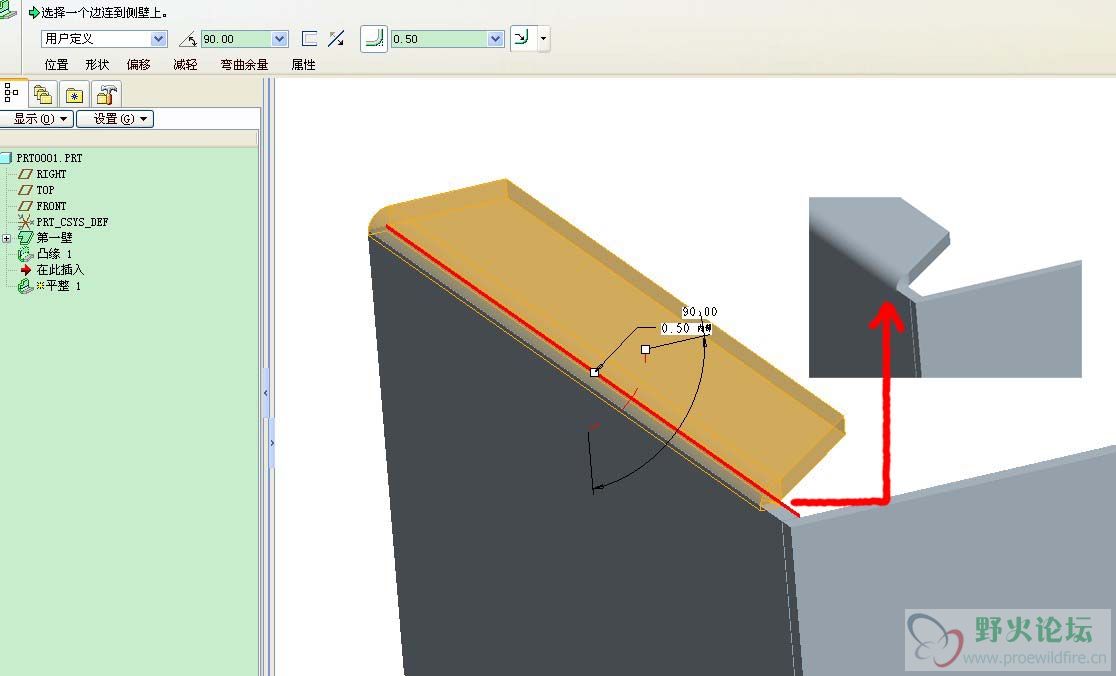

两图中的平整壁,为什么选择边不一样,草绘其他参数都一样,最后会出来如图效果,请大侠指点。

从图片已经可以看出来啦,图1是在里面切料折出,图2是在外面加料折出,难道效果不应该是这样吗
这个跟钣金实际加工是一样的

其实你把它的倒角弄对了是可以一样的,一个算的是内角,一个算的是外角,

第一个方法弯R角位置比第二个方法R角圆心靠下,你可以测量一下,所以第一种方法模拟折弯时会产生撕裂效果

选项里有 添加到边就行了
