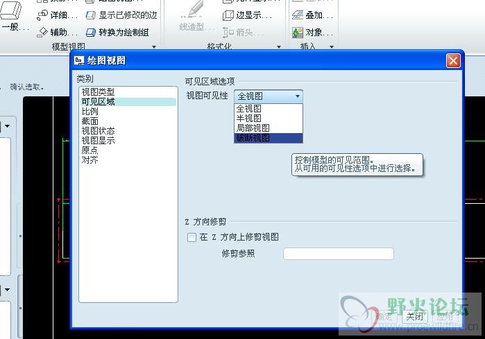

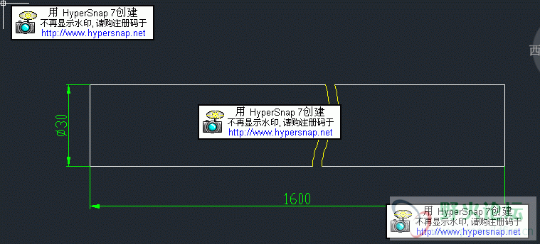

零件比较长,出工程图,为了清晰,对零件打断。图中的黄线怎样画,并且怎样标注?
谢谢,达到如图效果

发表于 2013-1-24 23:11 | 显示全部楼层
你不是画出来了吗
发表于 2013-1-24 23:14 | 显示全部楼层
就是这样的波浪线啊

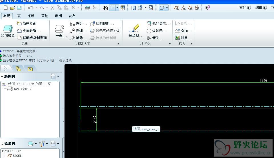

发表于 2013-1-24 23:31 | 显示全部楼层
1 双击视图
2 在绘图视图菜单选可见区域,再选破断视图

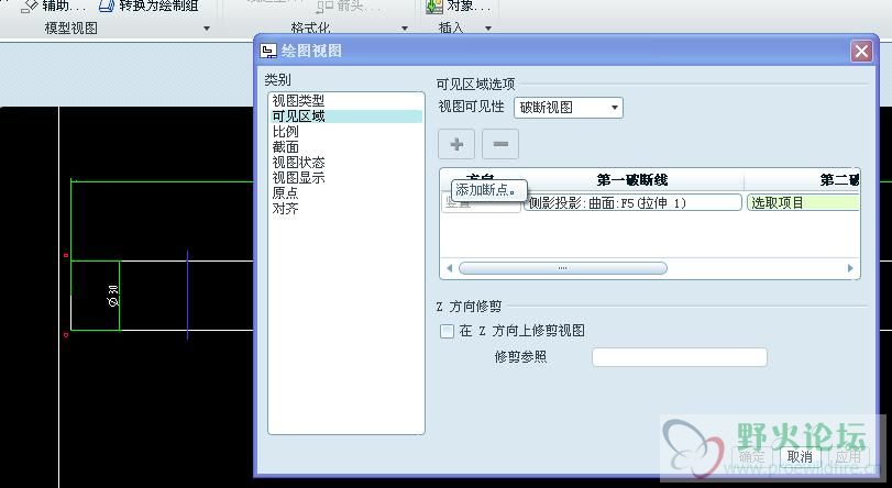

3 选中破断视图后,点+号,在轴的两端添加破断线。

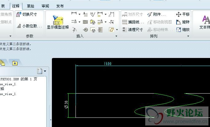

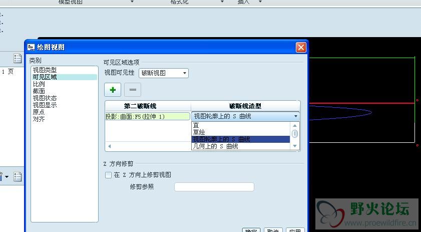

4 在破断线造型下选 轮廓上的S曲线,再点击确定。
5 在注释选项卡下点尺寸就可以标注了。

发表于 2013-1-25 13:03 | 显示全部楼层
五楼说的用轮廓上的S曲线不好看吧!还是选择草绘曲线好看点。
