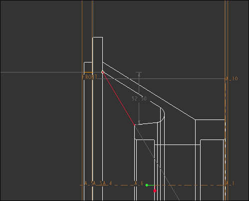

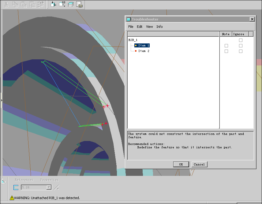

发表于 2008-9-8 18:31 | 显示全部楼层
你把PRT发上来看看
发表于 2008-9-8 20:25 | 显示全部楼层
看不明白你怎么做的,可以发PART大家看看

我在想是不是rib作图条件是要做rib的两个面必须相交啊?
