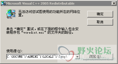

发表于 2017-10-12 16:51 | 显示全部楼层
我的Visual C++ 2005 SP1 运行库不能安装,是不是下面框里的安装路径不对
