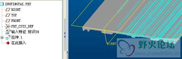

 楼主| 发表于 2008-9-10 13:56 | 显示全部楼层
原帖由 huqy168 于 2008-9-8 19:01 发表
5.转到PROE中后,如出现没有基准平面,可把插入特征的箭头向上拉,然后点新建平面,此时一步三个平面都建好的,然后把箭头拉下来就好了
这个办法不错。
422
613

发表于 2008-11-23 20:52 | 显示全部楼层
回复 9# 的帖子
但怎样转成实体啊
142
223
