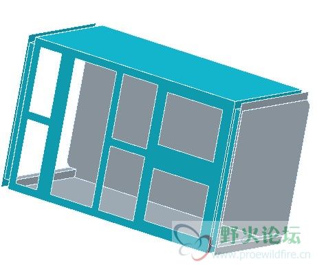

[求助] 为什么这个箱子无法转换成钣金?

发表于 2013-1-23 14:31 | 显示全部楼层 |阅读模式
如图,见附件

发表于 2013-1-25 16:33 | 显示全部楼层
那是因为有部分地方画的不附合钣金的特征,还有一些转弯的地方去除一下也许就可以了!

 楼主| 发表于 2013-1-28 08:36 | 显示全部楼层
回复 2# 珍爱惜缘 的帖子
谢谢你的解答,如果能顺便看下我的PRT文档,不甚感激。

发表于 2013-1-29 22:11 | 显示全部楼层
所有的棱都要倒角,不然不符合钣金特征
