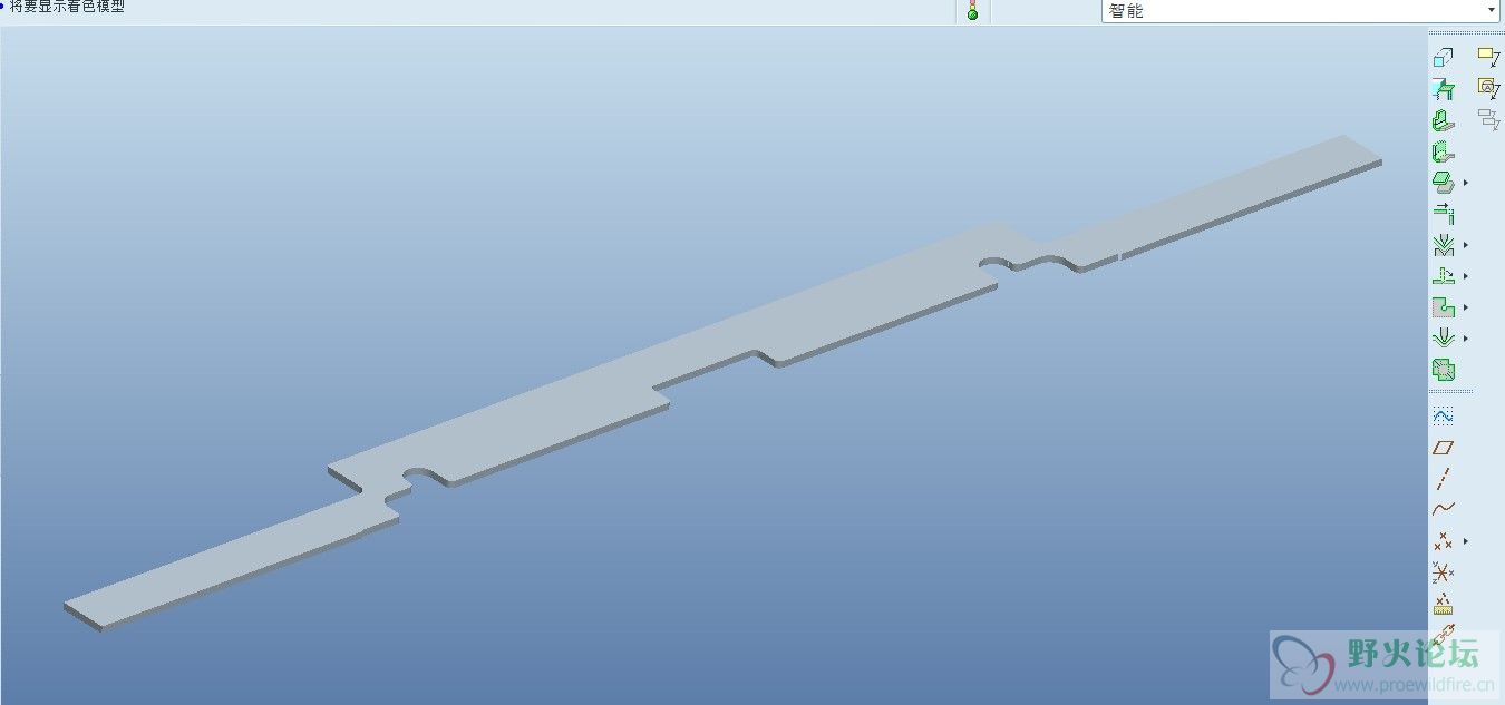

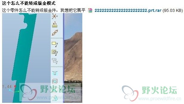

这个零件怎么不能转成钣金件,我想把它展平 2222222222222222222222.prt.rar (95.03 KB, 下载次数: 6) @H]PA4CGHHQOCOWQ[3FU[10.jpg

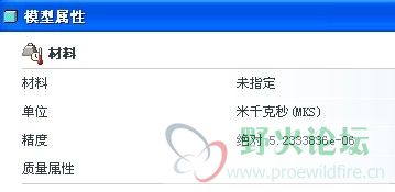

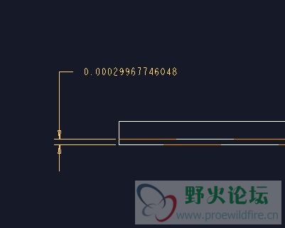

楼主的文件精度如此之高
零件材料厚度如此之薄
如此精密钣金件 Pro E 恐难为之了

这个其实不是钣金,是电子保护膜,那有什么办法展开吗

上效果图

高手就是高手,为了这个图,扣了我6个金币,不过值得了,多谢多谢
