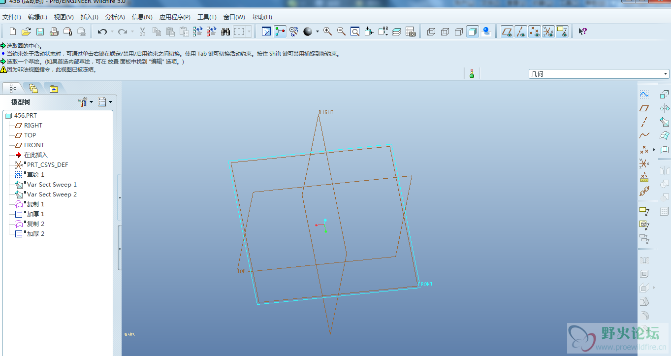

[求助] 本人新人,为什么pro/e5.0野火版 打开下载的文件显示空白
发表于 2013-1-22 23:47 | 显示全部楼层 |阅读模式
file:///C:/Users/Administrator/Desktop/QQ截图20130122232758.png

发表于 2013-1-23 07:23 | 显示全部楼层
把(在此插入)箭头拉到最下面即可。

发表于 2013-1-23 08:33 | 显示全部楼层
把(在此插入)箭头拉到最下面(加厚2),模型就会出来了
