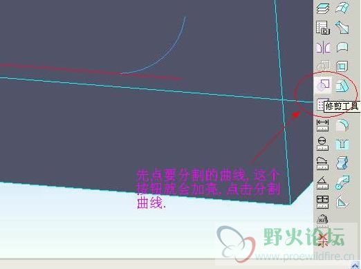

有些朋友以前用的是pro2001的,升级到野火3.0   4.0   后可能会发现一时找不到曲线分割在哪了!     最近知道是怎么弄了的!  发个贴跟大家一起分享一下!
你点住要分割的线条,然后在"编辑"使用命令"修剪"就可以啦.余下的操作同之前版本的PROE相同,就不详说啦.

2001到野火,操作方式变化很大,有时可以继承一下。

如果是一个封闭的曲线用你说的这种方法一样不能把它分割开来,还得到继承里去弄

2.0就有了,请看:
