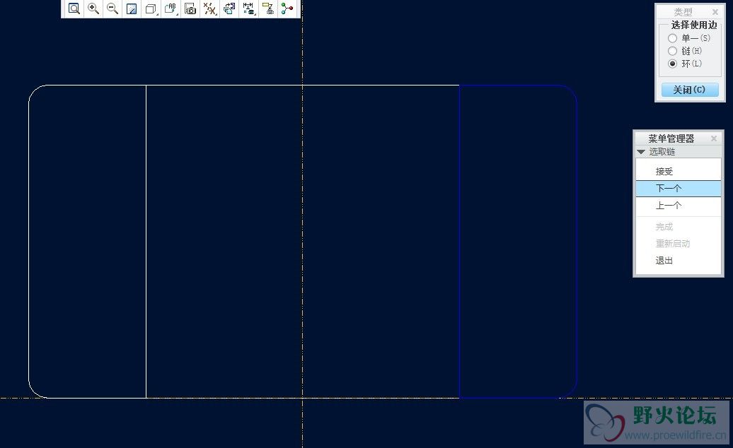

问一个简单的问题,要选择图片外围的一圈的线,只能一条条选,有没有快速的选法。(比如像在实体选一圈曲线按shift就可以把一圈的线都选中)

如果是选择你草绘中已有的线,只能是按住Ctrl一根根点。

楼主啊,你不是已经知道用链了,还要问什么。
