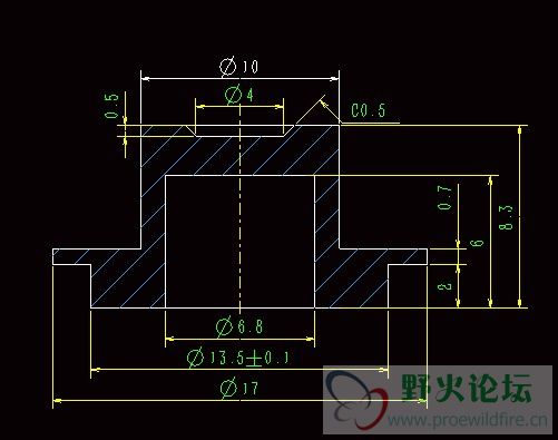

如题

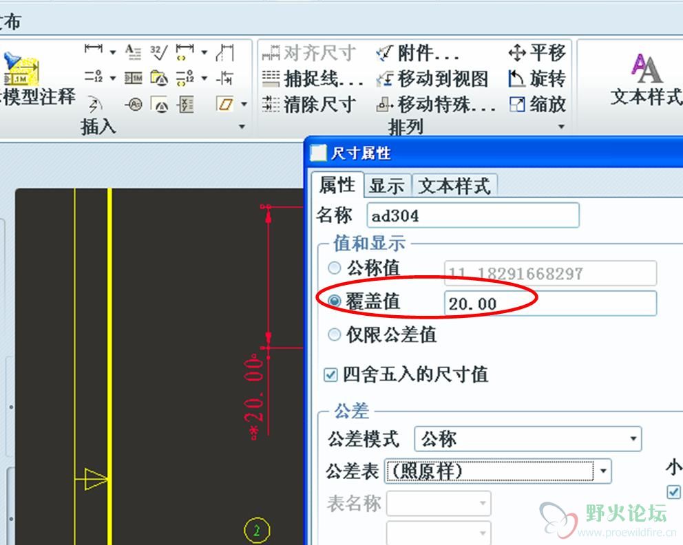

补充2楼的,如果是在工程图中,点击尺寸,按右键---属性---覆盖值,输入想来的尺寸。
如下图:

楼上说的是自己手动标注的尺寸才可以覆盖值,使用驱动尺寸则不能覆盖值。

工程图里面就是像3楼说的,
一般不建议这样改,破坏了尺寸和模型的关联性,以后模型更新后,工程图不会自动更新。

这样标假尺寸不好。

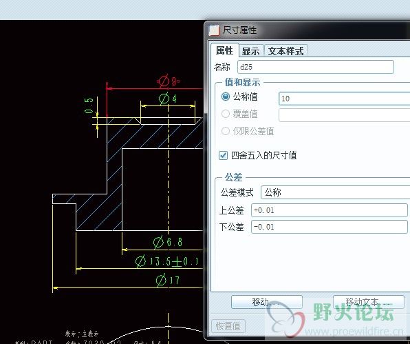

工程图中,点击尺寸,注释 按右键---属性---公称值  里修改你想要的尺寸,后刷新。这样工程图改了,3D图也跟着改。
前提尺寸不能手动标注,要自动生成。

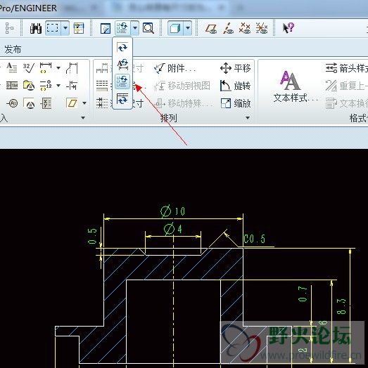

好像家都是5.0的,我的属性没有覆盖的选项啊。我印象中是把@D政或@不知是什么加假尺寸就可以了,还有知道的吗?
