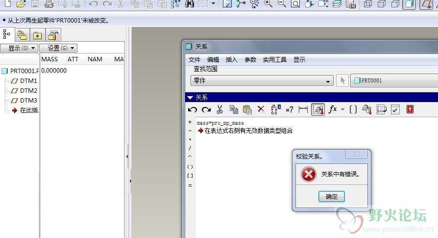

如图,我用空模板建立的,在参数中添加了mass,然后在写参数的时候就出错了 未命名.jpg 原因出在哪、。?

第一次做的时候也碰到,怎么都不成功,
至今也不知其原因,但后来慢慢明白了
你用的是空模板,还没有附值材料,
数据中怎么会有PRO_MP_MASS值呢
所以会报错,也不知是不是这么理解,
如果你附值了材料,就没问题了

我刚刚找到了正确的原因,不是材料的问题     此模型的质量属性还未计算:在写入以上关系式之前,先对模型质量分析一次。再次写入以上关系式就没有问题了。以后零件模版里有了改关系式,就会自动计算每个零件的质量属性了。
