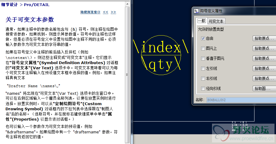

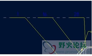

这里提供一个思路啊,先看图1
找到PROE安装目录下的BOM模板,喜欢哪个复制哪个,改好名字记着啊

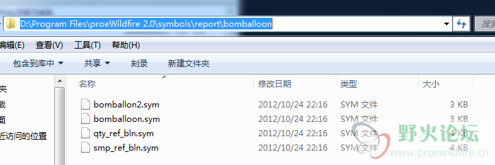

发表于 2013-1-22 17:09 | 显示全部楼层
看图2,在绘图模块下,格式,符号库,重定义

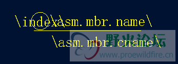

发表于 2013-1-22 17:11 | 显示全部楼层
图3,检索,找到那个复制品,打开

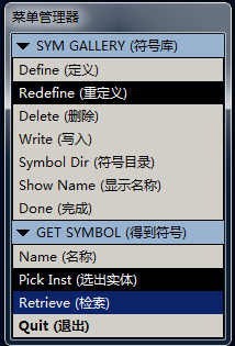

发表于 2013-1-22 17:17 | 显示全部楼层
图4,看到那个\index\以外的都删掉,画一根横线,属性对话框里的左右引线打勾
如果要折腾其它的参数上去就打开帮助仔细研究啊,
不多说了 要下班了

发表于 2013-1-22 17:23 | 显示全部楼层
这是我之前做的,   \asm.mbr.name\ 模型名, \asm.mbr.cname\ 图名,cname这个参数要先建好才提取得到值,否则啥都没有啊。
顺便说一下,符号最好保存到CONFIG。PRO(pro_symbol_dir)关于用户符号的目录下,好找,
就这么多了,
