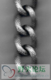

论坛里有教程,自已搜一下吧,应该是VSS一步扫出来的

先用vss扫出一个链节,再用扭曲命令扭一下,最后阵列就行了

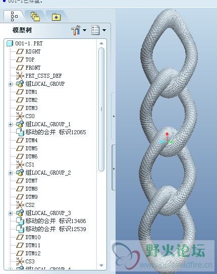

楼主看下是否要这人效果呢?
发表于 2013-1-21 10:51 | 显示全部楼层
回复 4# 听风问路 的帖子
怎么画的啊?请教!
发表于 2013-1-21 15:52 | 显示全部楼层
期待4楼给详解啊

4楼的效果不对,如何在proE建模画单个圈?
