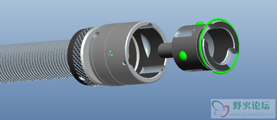

如图中所示,左面部分为固定接杆,接杆内部开有圆弧槽,右边部分为接杆套芯,套芯内装有金属钢球,我想装配后能够让套芯与钢球一起在接杆内的圆弧槽运动,请问装配时应该用什么约束好,是圆柱约束还是槽约束,请各位高手指导,谢谢!

 楼主| 发表于 2013-1-20 09:40 | 显示全部楼层
刚才图片没成功上传
这次传一下图片

应该是槽吧,圆柱好像是有四个自由度的

钢球和套心一起一个组件后,在装入.
