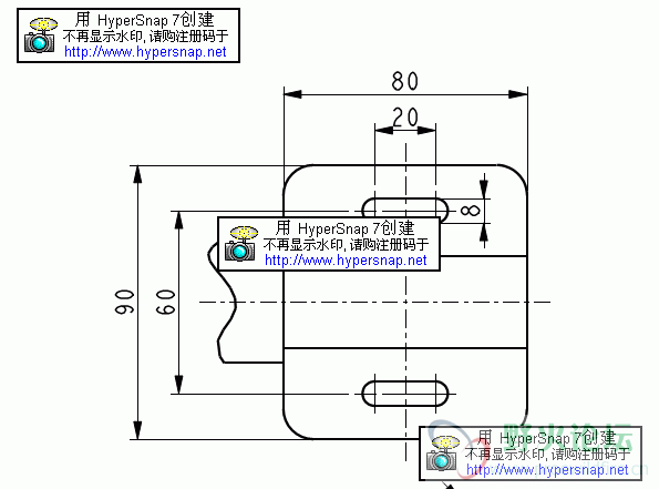

如图,是工程图的局部视图,怎样将右侧的样条曲线变成细实线?(在机械制图中,剖切线为细实线)
谢谢

line_STYLE设置成iso

 楼主| 发表于 2013-1-19 21:10 | 显示全部楼层
原帖由 朱梓强 于 2013-1-19 20:22 发表
line_STYLE设置成iso
在哪里?

发表于 2013-1-20 08:24 | 显示全部楼层
在.DTL文件中。

发表于 2013-1-20 08:44 | 显示全部楼层
回复 2# 朱梓强 的帖子
这个是改标注的颜色吧?
