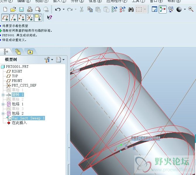

旋转实体和可变截面扫描无法合并,选中之后只能出现红线边框,不是整个面都是红色的,我想用合并来剪切的[localimg=375,300]1[/localimg]

 楼主| 发表于 2013-1-18 11:39 | 显示全部楼层
回复 4# yanry 的帖子
是可以,可是我看到人家能用合并,我的不能,想知道原因
谢谢!

 楼主| 发表于 2013-1-18 12:46 | 显示全部楼层
回复 6# yanry 的帖子
非常感谢,我将实体改成曲面之后做出来了,而且那个螺旋曲面要封闭端点,这样合并之后才能切除材料。
