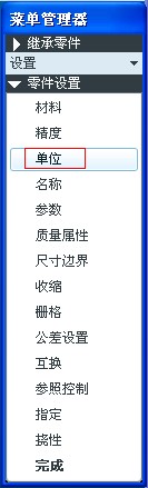

应用程序-继承-设置-单位。弹出单位管理器。箭头指向的就是你的零件所用的模板类型。

感谢作者,这样如果我的模板设置错误了,我还可以改过来,而且尺寸数字不变,长度改变了

通常像2楼图片所示的切换单位,都会提示切换时选择1:1或1:25.4,也就是公英制的切换,你看原来的是什么单位就选择哪个去转换
