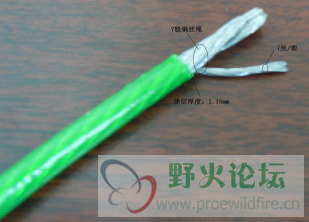

[求助] 急求浸塑钢丝绳画法,不是扫描可变截面能做出来的
发表于 2013-1-17 12:59 | 显示全部楼层 |阅读模式
我能画出一股。。再怎么弄实在不会了

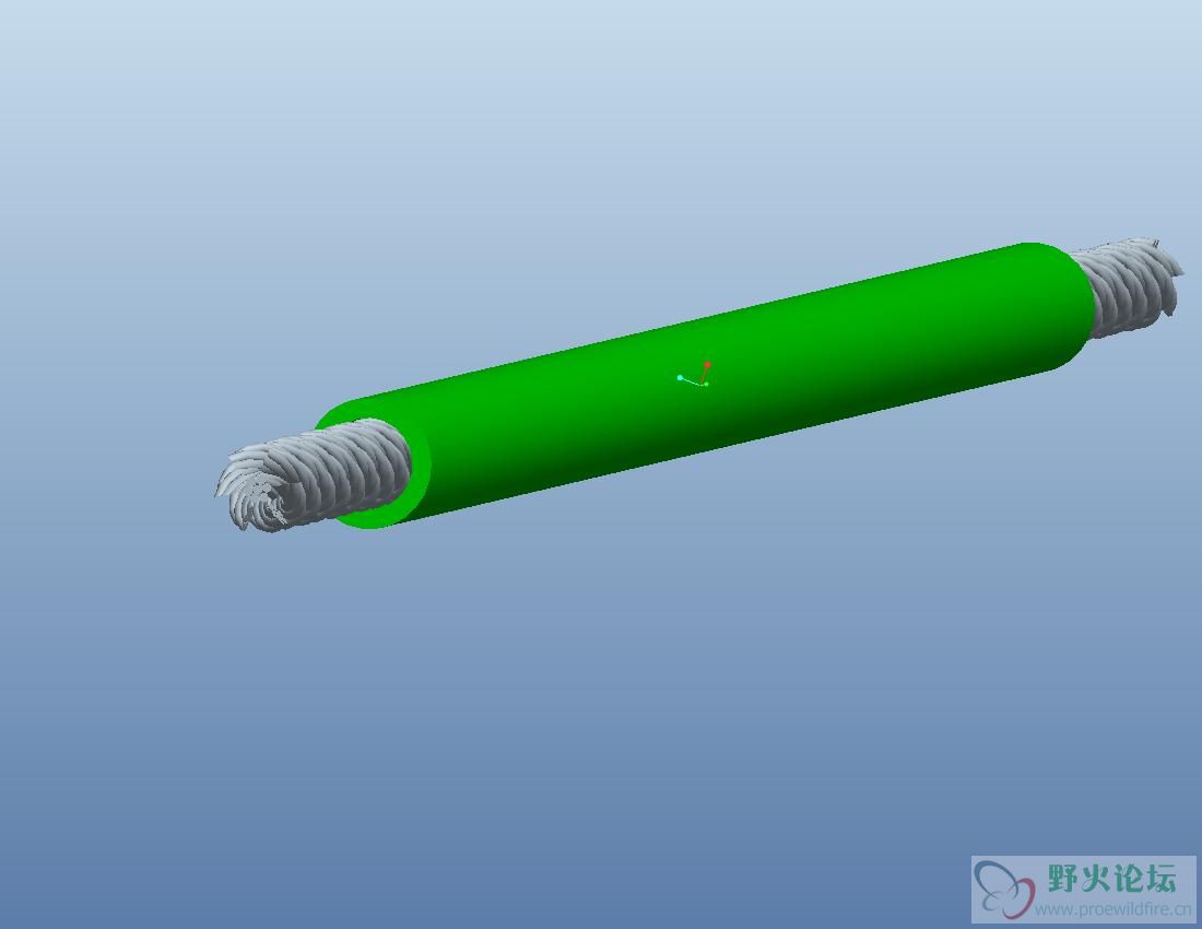

发表于 2013-1-17 15:01 | 显示全部楼层
亲,是这样的吗

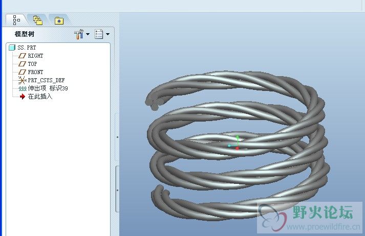

发表于 2013-1-17 16:47 | 显示全部楼层
做出第一条——复制特征——选择性粘贴——旋转

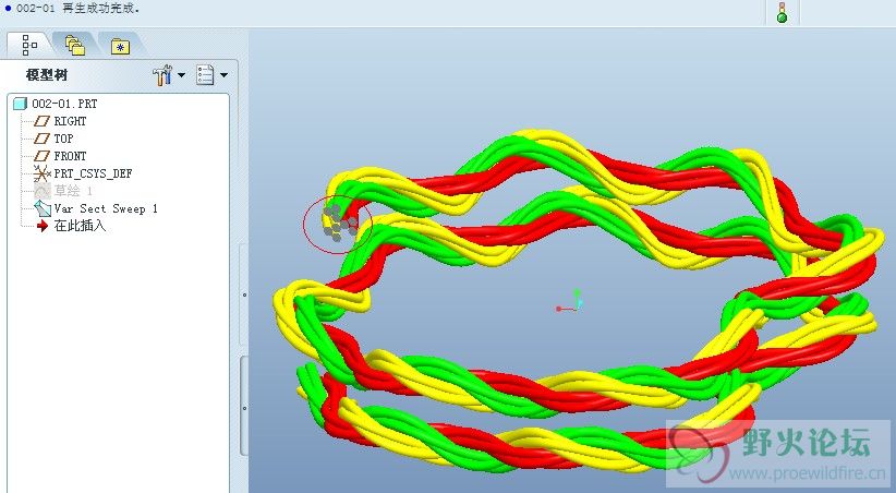

发表于 2013-1-17 17:05 | 显示全部楼层
看看是不是这个效果

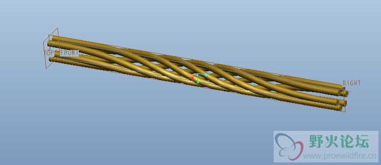

发表于 2013-1-18 09:33 | 显示全部楼层
画几条小圆柱(分两次画,数量随意),用扭曲命令就行了

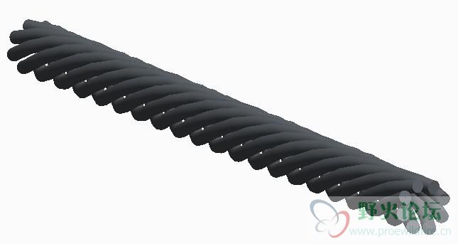

发表于 2013-1-21 09:41 | 显示全部楼层
你要的效果是这样的吗?   注:那小股绳可随意变数量
1.prt.zip (83.4 KB, 下载次数: 21)
 楼主| 发表于 2013-1-27 14:46 | 显示全部楼层
画出来了,呵呵
