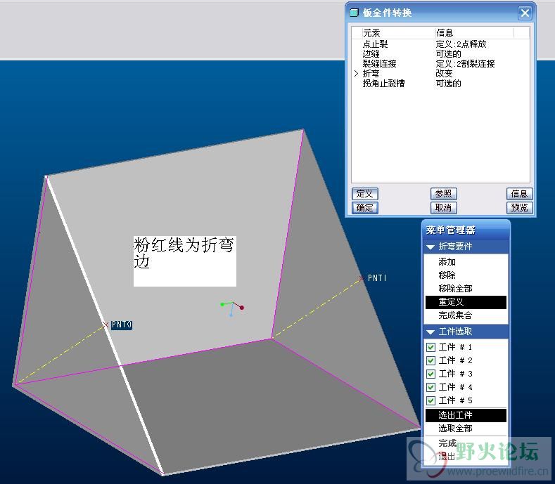

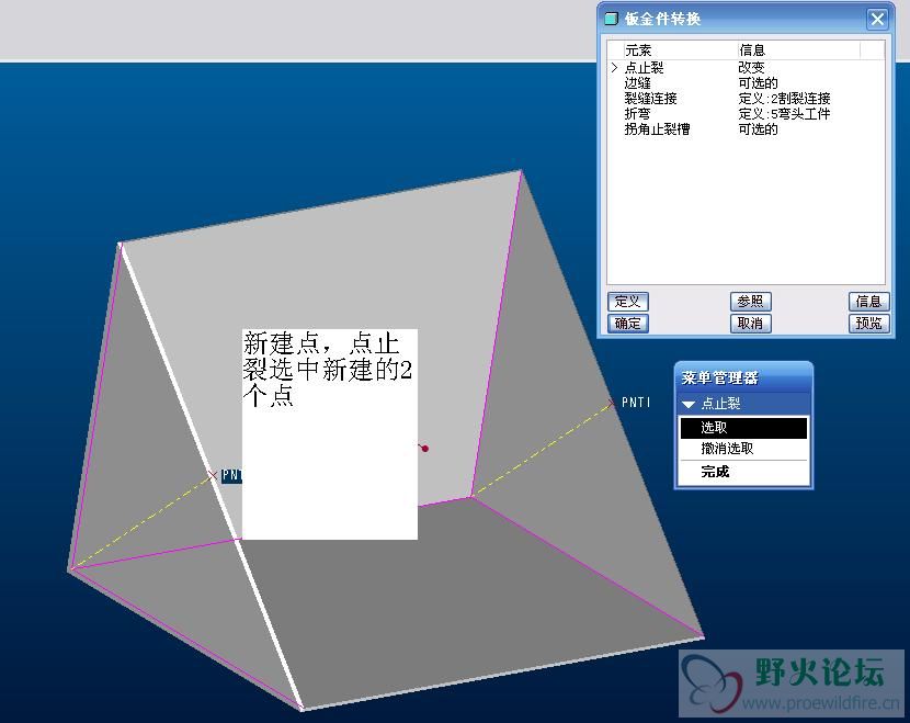

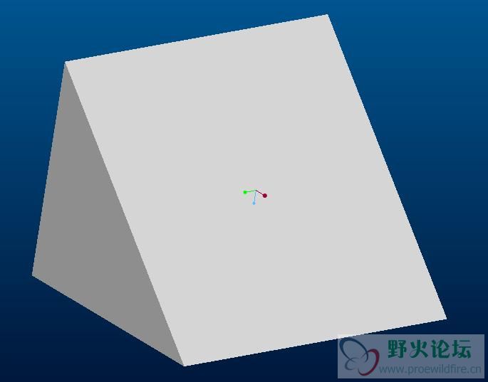

为了冲击威望5,决定发一个练习 1.JPG 给大家,希望给做钣金的人有所启发

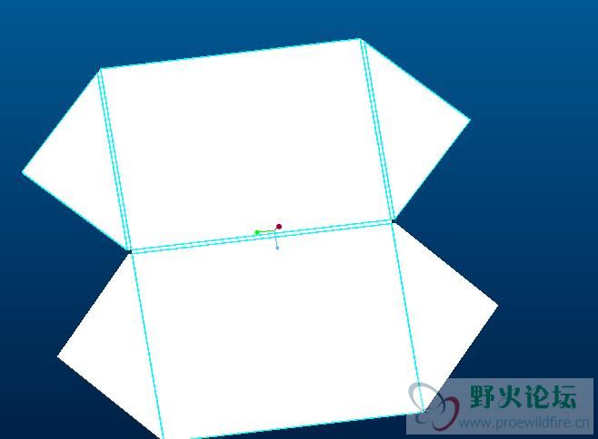

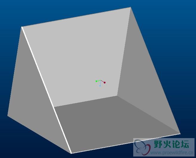

这样下来这个零件只用折3到弯,就可以成行了,还有很多种类的例子,希望大家能逐类旁通

发表于 2013-1-18 09:47 | 显示全部楼层
这个实际生产部可能这样拆

 楼主| 发表于 2013-1-21 11:57 | 显示全部楼层
回复 6# hzl-031212 的帖子
这样做的展开尺寸要比从任何一个边展开要小,如果是焊接,这样个焊缝也是最短的,三角原理,边大于高。其实我说这个的主要目的并不是说这个例子本身有多大的好处,而是启发有些零件的一个顶点面对他的是一条线,这个时候拆解,就需要这个方法。我做的异形零件中常会遇到这个问题。
