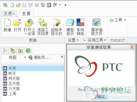

研究了Proe4.0及5.0后,在几个论坛都没有找到Creo二次开发的Protoolkit安装测试方法!
我现在已经成功的在Creo2.0上测试了,下边将方法分享一下:(我系统是64位win7)
<<<首先要成功测试好野火版本上的Protoolkit的安装>>>
1、在Microsoft Visual Studio中设置,这个就不说了,看本版块的置顶贴,当然目录应该是这样:x:\Program Files\PTC\Creo 2.0\Common Files\M030\protoolkit,中间有无空格均可
2、将Proe5.0(野火系列)中的...\protoolkit\x86e_win64\obj下的文件pt_inst_test.exe文件复制到Creo相应的目录中D:\Program Files\PTC\Creo 2.0\Common Files\M030\protoolkit\x86e_win64\obj下
3、将Proe5.0(野火系列)中的...\protoolkit下的文件protk.dat复制到Creo相应的目录中D:\Program Files\PTC\Creo 2.0\Common Files\M030\protoolkit\下,并打开做如下更改:
原文件(在野火系列上测试过的)
NAME       pt_inst_test
EXEC_FILE  D:\Program Files\PTC\Creo 2.0\Common Files\M030\protoolkit\x86e_win64\obj\pt_inst_test.exe
TEXT_DIR   D:\Program Files\PTC\Creo 2.0\Common Files\M030\protoolkit\protk_appls\pt_install_test\text
STARTUP    exe
ALLOW_STOP TRUE
REVISION   18
END
更改方法:
将上段中STARTUP    exe 一行删除,然后保存

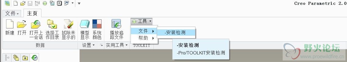

4、到现在已经设置好一切了,这步进行检测。单击工具——文件——检测,出现如下画面:
谢谢!

貌似只能是“文件“菜单,换个名字就不能加载了!!!
