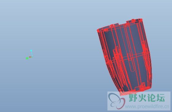

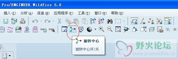

发表于 2013-1-17 10:23 | 显示全部楼层
找到如下图的那个图标,把它关掉,就会以你鼠标为中心旋转。
发表于 2013-1-17 11:33 | 显示全部楼层
关掉‘旋转中心’开关,并将滑鼠移到模型附近,进行拖动旋转!
47499
发表于 2013-1-17 20:19 | 显示全部楼层
自从可以用鼠标中键旋转,那个旋转点就没什么用了关了就可以
