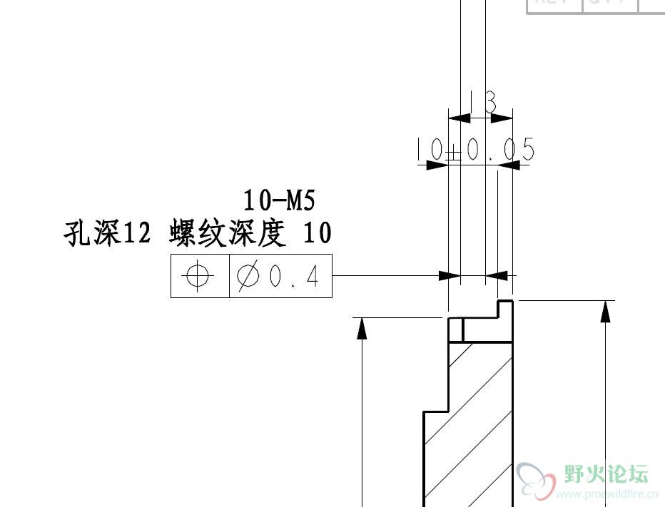

如图所示,creo 2.0 打印成PDF字体变粗,字体能否不变粗啊?求助,
注:野火5.0打印PDF蛮好的

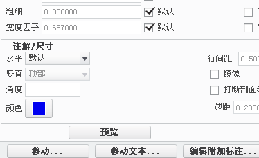

修改字体的系统颜色就可以了,修改为字母既可以了

试一下选中导出设置里的“勾画所有字体”。
