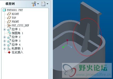

发表于 2013-1-16 21:16 | 显示全部楼层 |阅读模式
front_cover_disk1-1.zip (100.19 KB, 下载次数: 8)
我试的做了下如图的那种筋,但就是做不出来,有哪位师父指导下了

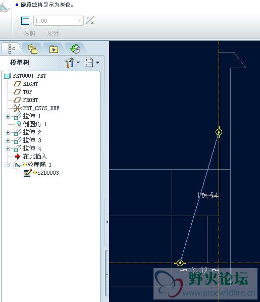

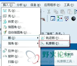

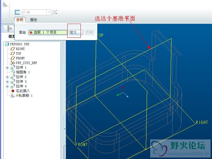

是这样的吗
步骤:
1.先把零件创建好
2.插入-筋-轮廓筋
3.参照-定义
4.草绘,如下图
5.完成
prt为5.0版

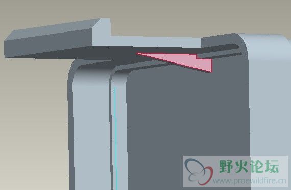

发表于 2013-1-16 22:03 | 显示全部楼层
要是我的话  就是直接拉伸 呵呵
