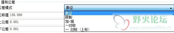

象征(我的是公称):就是没有公差的尺寸
限制: 就是最小尺寸到最大尺寸(如:10±0.01,它显示就是:9.99-10.01)
加-减:就是常理解的上下偏差
+-对称:就是10±0.01这样

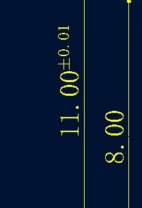

+-对称(上标):就是如图这样
