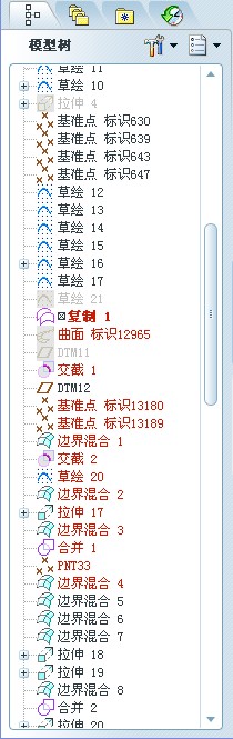

4.0以前的版本,碰到特征比较多的零件,修改了前面的步骤,后面跟他有父子关系的特征就会再生失败,你就要重定义,改来改去老是出错,怎么办,删掉重做。
5.0就解决了这个问题,后面失败的特征会以红色显示,等你慢慢一步步去改。
这一点犹其是对初学都是很有好处的。
至于有其它什么改变,我没有去研究。
