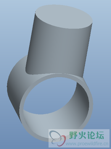

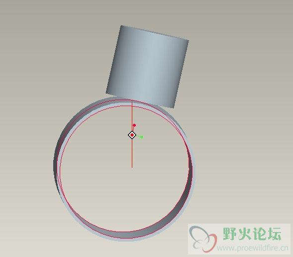

发表于 2013-1-16 08:49 | 显示全部楼层 |阅读模式
来大神帮忙下,怎么画没有间隙啊,在曲面拉伸,老有间隙,怎么才能相连啊 有图!

发表于 2013-1-16 09:03 | 显示全部楼层
拉伸至曲面就可以了。

 楼主| 发表于 2013-1-16 09:10 | 显示全部楼层
是了的 不行哦

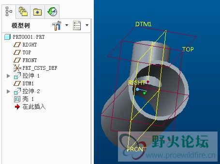

发表于 2013-1-16 09:16 | 显示全部楼层
是要这样的效果吗?

发表于 2013-1-16 10:00 | 显示全部楼层
两个实体拉伸,然后利用壳工具也能做到。

发表于 2013-1-16 11:15 | 显示全部楼层
方法有很多,要根据你画的东西的实际情况。如果你两个管的壁厚不一样,我这方法就不适用了。
