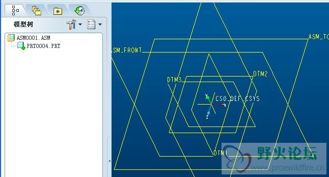

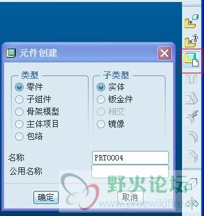

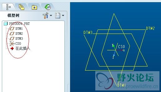

原帖由 tcszw 于 2013-1-16 00:13 发表
组件里创建的零件无缺省基准平面,有时不方便
按照以下方法操作,基准平面、坐标系有会有。
1.插入-元件-创建(或者直接点工具栏创建元件图标)
2.创建选项:选择定位缺省基准和对齐坐标系与坐标系
3.确定。效果如下图:
4.右健-打开
5.我们可以看到基准平面和坐标系都有了
[ 本帖最后由 fjs2008 于 2013-1-16 08:32 编辑 ]
