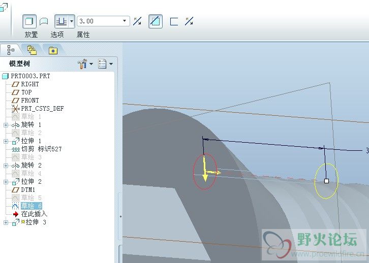

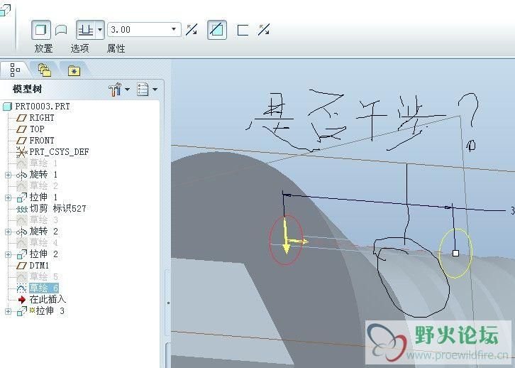

检查你的实体拉伸时候有地方干涉,图示位置

不干涉,方的圆的都试了,但是有时候画图能移除,我不知道为什么,这个模型就是移除不了,很抓狂,大神再帮帮忙

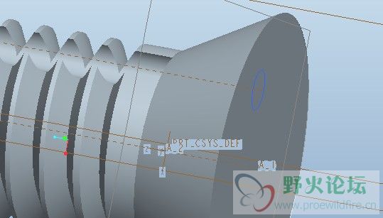

这个比较清楚
拉伸移除的图,前一个特征没反应,后面那个被移除了,说明我做的没错呀。但是前面那个旋转的特征怎么移除不了呢 ~NWP)$$AL8WY]SQP@3BH1UV.jpg

感谢大神,我实体化一下就好了。可是我又有一个问题了,画出来的怎么会不是实体呢。哪里操作错误会出现这种错误

可能是你在旋转的时候没有看清楚点击实体,又或者是你自己点击了曲面忘记了。。。。。。
