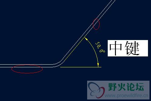

在工程图里面要标注个小角  在没有辅助线的情况下改如何标注  比如我要标注个135度角的补角45度角 该如何标注  那位大侠说下

发表于 2013-1-15 08:28 | 显示全部楼层
是这样吗?

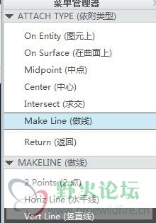

发表于 2013-1-15 08:33 | 显示全部楼层
在标注的对话框中不是有个,做线的标注功能,你可以参考一下

 楼主| 发表于 2013-1-15 22:35 | 显示全部楼层
嗯 是这个意思 谢了刚用了试下可以
