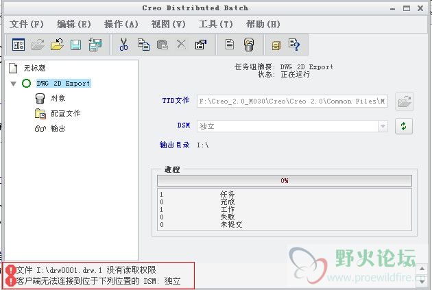

客户端无法连接到位于下列位置的 DSM: 独立
没有读取权限
请问这该怎么弄啊?

我也是遇到同样的问题,也是选择的“独立”,同样求解。

以前遇到过类似的情况,原因是公司的域名用了中文,后来我在机器里装了一个虚拟计算机,在虚拟计算机再装proe,运行Distributed Batch就没有问题了,我自己的计算机中没有出现个这个问题,所以后来我总结原因,应该是域名或计算机名不能用中文。(我用的是PROE4.0)

我是第一个文件能找到打印出来。后边的就找不到DNS了。百思不得其解、

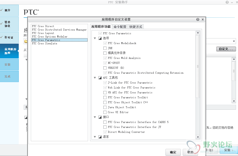

发表于 2016-2-12 17:49 | 显示全部楼层
请教楼主,为什么我装的Creo里面怎么没这个模块啊,有下载的链接么分享给我,不胜感激
214
253
发表于 2016-3-2 20:24 | 显示全部楼层
自定义里面选择
自定义里面选择
