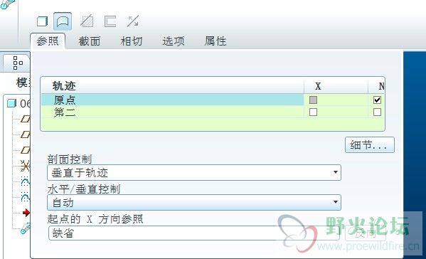

在PROE中的扫描混合中X,N复选框是什么意思

     扫描混合通常有两种轨迹:必需具备的原点轨迹和可选的第二轨迹 。
“扫描混合” 特征都至少有两个剖面,而且可以在这两个剖面之间再添加剖面。要定义扫描混合的轨迹,可以选定一条经由草绘生成的曲线,或一条基准的曲线,或者边的链。
     我们在“可变剖面扫描”作图过程中主要用到的有四种轨迹类型,包括: 原点轨迹(Origin trajectory) ; 法向轨迹(Normal trajectory) ;X 轨迹(X-Trajectory) ;相切轨迹(Tangent Trajectory) 。
所以,要选取并改变轨迹类型,可单击楼主你图示的操控板中的“参照”(References)。 然后在“轨迹” (Trajectories)项目中列出选定的轨迹。
     可以按以下方法更改选定轨迹的类型:
     单击轨迹旁的 X 复选框使该轨迹成为 X 轨迹。第一个选取的轨迹不能是 X 轨迹。
     单击轨迹旁的 N 复选框使该轨迹成为法向轨迹。
     单击轨迹旁的 T 复选框使该轨迹成为切向轨迹。
     对于“原点轨迹”之外的所有其它轨迹,在选中 T、N 或 X 复选框前,缺省情况下都是辅助轨迹。
    (有几点需要强调的是:只有一个轨迹可以是 X 轨迹; 只有一个轨迹可以是“法向”轨迹; 同一轨迹可同时为“法向”和“X 轨迹”;  任何具有相邻曲面的轨迹都可以是“相切”轨迹;  “原点轨迹”只可以替换,“原点轨迹”是不能删除的。)
