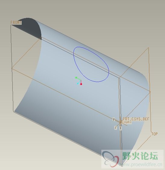

发表于 2013-1-13 15:19 | 显示全部楼层 |阅读模式
曲面上的投影怎么拉伸
发表于 2013-1-13 16:51 | 显示全部楼层
首先要确定个基准,然后拉伸(曲面或者实体),再用这个曲面把它剪掉,或者实体话就行了!
119
3612
456
5236
发表于 2013-1-13 18:19 | 显示全部楼层
首先 空间曲线是不能用来拉伸的,
你可以通过再草灰里面的"使用边"命令来实现你说的拉伸.
340
413
发表于 2013-1-13 19:05 | 显示全部楼层
为什么不 直接用没投影之前的曲线拉伸然后再相交呢
发表于 2013-1-13 21:06 | 显示全部楼层
如答
曲面上拉伸空间曲线,好像没有直接 的命令,不过有个类似的,面的偏 移里有一个
发表于 2013-1-14 08:54 | 显示全部楼层
我只知道有个拉伸至面,你可以选折这个曲面
