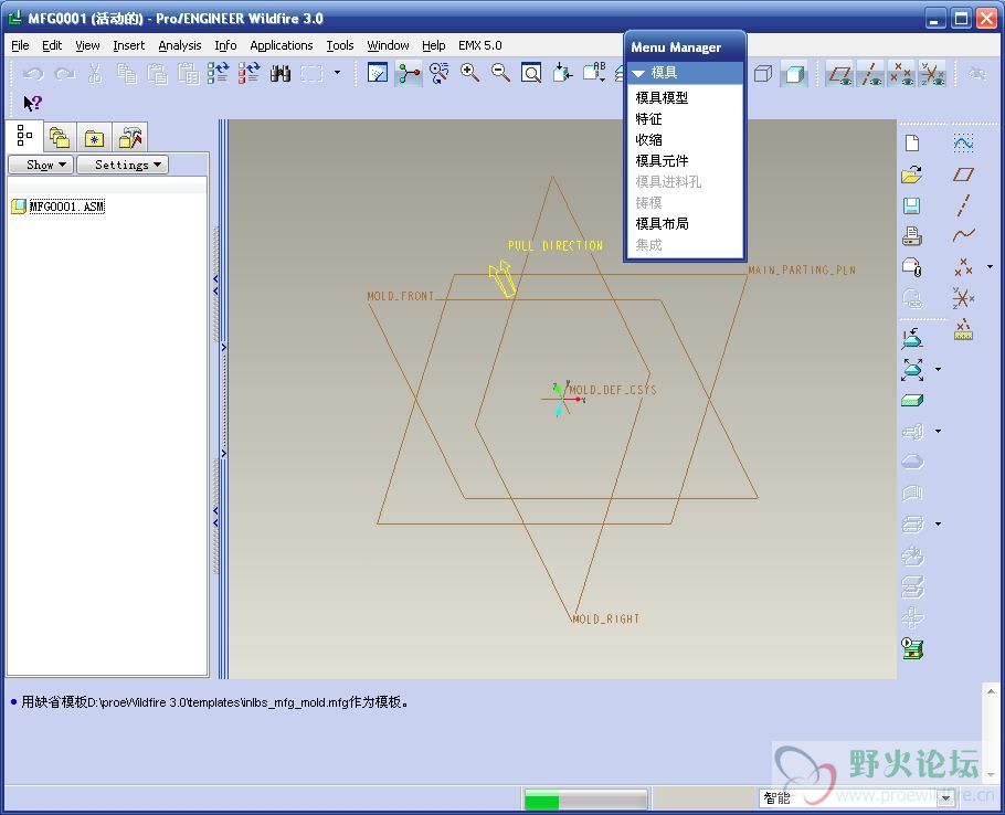

电脑死机后,开机再运行Pore3.0就变成了英文版 的了。但有 些弹出菜单还是中文 的
有朋友遇到过这样的问题不?

检查下你的环境变量是对的吧,有没有 lang=chs

 楼主| 发表于 2008-9-7 21:29 | 显示全部楼层
原帖由 野火 于 2008-9-7 21:22 发表
哈哈
就知道有人会这么问
我是第一时间查看了环境变量有没有损坏了
它依然还在呀

发表于 2008-9-7 22:02 | 显示全部楼层
我没装3.0,不过对照刚才的参考帖,我想你应该在config.pro里面搜寻与menu(菜单)有关的项目,看看是不是因为与菜单有关的项目,设置被改变了,如果是的话,改过来就好了。
完全按照帖子肯定不行,因为帖子是将对话框和信息栏改为中文,与菜单操作无关,你应该改与菜单有关的项才对。

那你应该提前说明,免得浪费你时间。
1、如果你的环境变量正确
2、如果PSF文件中没设置语言相关的选项
3、如果PROE程序目录下语言文件没丢失
4、如果config.pro正确(可以通过在你电脑里删除查找删除来排查)
那么我觉得没理由出现你说的问题。

发表于 2008-9-8 09:00 | 显示全部楼层
删除config.pro,运行安装目录下\bin\ptcsetup.bat,重新安装一次试试。

发表于 2008-9-13 12:34 | 显示全部楼层
下午好
在"BIN"文件夹中重装一下试试.
