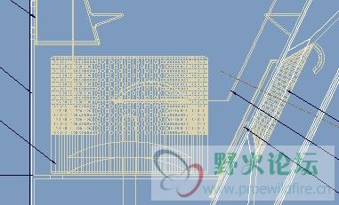

如图 装配图中有个过滤网和过滤圆柱 密密麻麻的 怎么简化分别用一个叉号表示网状部分 谢谢各位

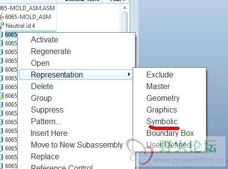

发表于 2013-1-13 18:22 | 显示全部楼层
如果是组件
使用右键 ,表示下选择
或者使用视图管理器的简化表示来解决
 楼主| 发表于 2013-1-13 19:13 | 显示全部楼层
回复 2# 钟汉昌 的帖子
不是组建见啊 是“绘图”drw格式的  在绘图里面 没有那个选项啊
